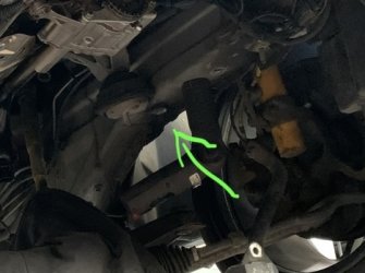

Du löst ja nur den Stabi und den Achsträger. Der Achsträger des E85/E86 zentriert sich bei der Montage selbst in seine ursprüngliche Position.
Der grüne Pfeil zeigt auf den Konus auf der Fahrerseite.

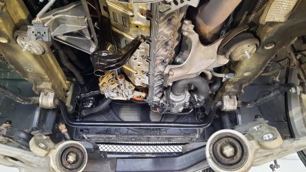

Viel Spaß, hab's gerade hinter mir. In dem Zug kannst auch gleich die Motorlager wechseln, ist ein Aufwasch und lohnt sich je nach Laufleistung enorm.

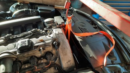

leider fehlt mir die abschleppöse zum anheben des motors...jemand eine idee welche schraube ich hier verwenden könnte?
