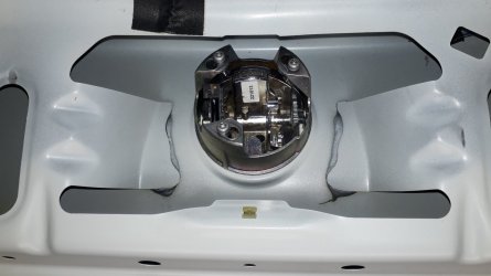

Hallo Zusammen, ich bin Neubesitzer eines Z4 E89 Bj. 2012 2l, und ebenfalls neu in diesem Forum.
Ich muss den Öffner für den Kofferraum ausbauen, da das klappbare BMW Emblem auf der einen Seite
nicht mehr geführt ist und das Ding schief sitzt. Die Innenverkleidung und den gesamten Träger innen habe
ich schon ausgebaut. Was ich nicht erkennen kann, ist wie der Träger für das klappbare BMW Emblem
ausgebaut werden kann. Gibt es hier im Forum eine Info dazu. Vielen Dank // Juergen
Hallo Juergen,
der Emblemöffner besteht aus 2 Teilen. Dem eigentlichen Öffner und einem "aufgesteckten" Überwurf.
Dieser Überwurf fixiert das Ganze und ist mit 3 Torx-Schrauben von innen befestigt.
Schrauben etwas lösen reicht schon dann kann man den Überwurf ein paar Grad drehen und abziehen. Viel Erfolg!
