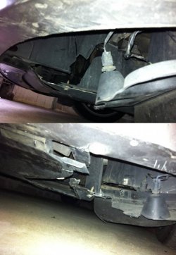

So, habe mal genauer nachgeschaut. Der mittige Unterbodenschutz ist zur Fahrerseite defekt, danach kommt diese Eckverbindung (oben Teil 6), was schon fast gar nciht mehr vorhanden ist. Wenn man ein bisschen dran wackelt, dann sieht man, dass sich der untere Grill komplett von der Frontschürze gelöst hat. Das gesamt Plastik hinter der Frontschürze lässt sich zur Fahrerseite hin nach unten bewegen. Ist das normal? Stützt sich das alles gegenseitig ab und wenn eines bricht, dann hängt alles?
Auf den Bidlern sieht das horrormäßig aus:
Erste Bild ist seitlich aufgenommen, man sieht im Hintergrund das Rad der Beifahrerseite
Zweit Bild ist von vorne aufgenommen, am rechten Rand sieht man das Rad der Faherseite.

So, heute morgen beim Freundlicehn auf der Bühne gewesen und mal gemeinsam geguckt. Der mittlere Unterbodenschutz ist nun uach bestellt - kostet nicht skodahafte 22,- wie für das Eckteil, sondern schon wieder 76,- € (inkl.MwSt).
Man kann deutlich erkennen, dass dadurch alles weiter runterhängt. Mein Radhaus auf der Fahrerseite ist auf einer Länge von ca. 15 cm komplett durchgeschliffen *staun* (Deswegen riecht es ab 180 km/h also nach Plastik). Gott sei Dank sind ca. 10 cm davon auf der Montageklappe zu dem Scheinwerfer - diese hatte ich nämlich auch schon bestellt :)
Jetzt muss ich mal gucken, wo ich am WE auf ne Bühne kann, denn Unterboden geht anders nicht.
