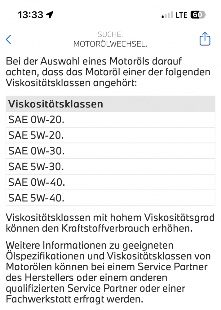

Hallo zusammen bei meinem Z4 M40i wurde beim Ölwechsel 5W30 eingefüllt. In der Bedienungsanleitung steht aber 0w20 oder 0w30 und jetzt frage ich mich ob das so richtig ist.
Dankeschön für eure Hilfe, Gruß Rainer

Bei unserem Z4M40i steht folgendes.
Somit wäre es wohl ok(?)

Ich gehe davon aus, dass das Bild im Anhang des TE die zulässigen Viskositäten für sein Fahrzeug darlegt. Und da dort kein 5w30 aufgeführt ist...

Keine Panik. In jüngerer Vergangenheit hat BMW beschlossen nur noch 0W-Öle freizugeben. Das machen andere Hersteller auch so. Die Viskositätsklasse 5W-30 ist im vorligeneden Fall eine Ausnahme, weil sie volumenseitig den größten Absatz in Europa bringt und in praktisch jeder Werkstatt vorhanden ist. Diese Viskosität über Nacht aus dem Programm zu nehmen macht kein Hersteller. Man lässt die Freigaben auslaufen und vergibt keine neuen mehr.
Mit den neuen Handbüchern und der neuen Empfehlung auf 0W-12, 0W-20 und 0W-30 zu setzen ist das Ende der 5W-30 eingeläutet.
Daher nochmal: Keine Panik, alles ok. Beim nächsten mal ein 0W.
