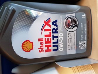

Habe jetzt eins gefunden, was geht bei einer esso. Die haben 0W-40 mit dem richtigen zusatz
Vorher war ein 0W-30 drin. Kann ich da jetzt das 0W-40 draufkippen? In Handbuch steht das ein 0W-40 grundsätzlich nutzbar ist
Im Handbuch steht halt nur das BMW original Zeug drin oder halt auf dem Zettel vom letzten Füllen das "Castrol Professional 0W-30". Verkaufen das Tankstellen?
