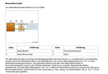

Auch auf die Gefahr hin mich hier in die Nesseln zu setzen.. Woher kommt denn die Erkenntnis her dass der Thermostat nie ganz öffnet? Im TIS find ich dazu das:Motoröl.PNG
