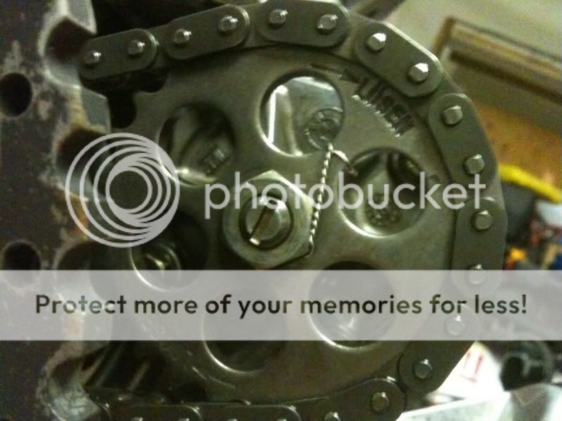

Google mal ZHP Kit. Die Amis hatten ab Werk Leistungsgesteigerte M54B30 mit anderen Nocken und weiteren Änderungen. Da war die Sicherungsmutter mit dabei. Dabei handelt es sich nicht um Schraubensicherungslack sondern um eine kleine Bohrung in der Mutter durch die ein Draht geführt ist den man dann am Ölpumpenrad festbinden kann. Danach löst sich nichts mehr und ja es ist schon vorgekommen dass die Mutter Flöten gegangen ist.
Jaaaa jetzt kann ich mich erinnern, da gibts ein foto davon!

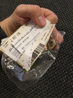

Habe mir die ZHP Mutter letztes Jahr bestellt und möchte sie jetzt im Frühjahr montieren.
Die Mutter hat allerdings keine Bohrung mit einem Draht, hätte davon auch noch nie was gelesen?
Wie am Foto zu sehen, ist ledeglich Schraubensicherung in der Mutter...
Kann auch sein, dass das einfach eine Zubehör-Mutter aus den USA war. Sah dann so aus.

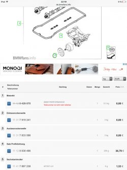

Hier noch ein Screenshot vom Teilekatalog, die Teilenummer der Mutter ist die selbe.

Nach einer weile Recherche hab ich herausgefunden das die Sicherung mit Loch und Draht, eine Lösung eines e46 fahrers war! Bmw hatte eben nur die uns jz bekannte 2K Sicherung im Angebot
