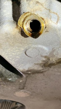

Ich hatte das gleiche Problem, beim Service festgestellt. Ölwanne bei BMW ausgebaut, abgeholt, aufgebohrt, Gewinde geschnitten und Ölablassschraube in Übergröße eingebaut. Ich frage mich nur warum man bei BMW nicht in der Lage ist einfache Lösungen zu realisieren.
Falls du mit "einfache Lösungen" das Übermaßgewinde meinst: je nach Modell muss dafür der Motor angehoben und die Vorderachse demontiert werden, damit man die Ölwanne zur maschinellen Bearbeitung ausbauen kann. Außerdem passen nachher die Originalen Ablassschrauben und Drehmomente natürlich nicht mehr, also bei jedem Ölwechsel eine Sonderlösung.
"Einfach" ist das nicht wirklich!
