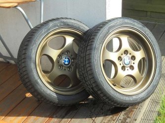

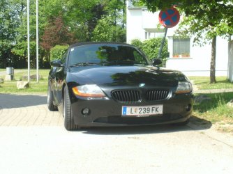

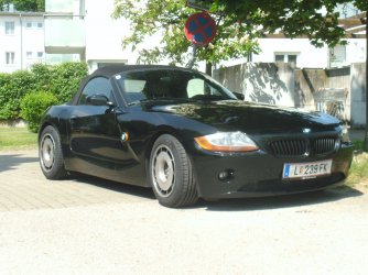

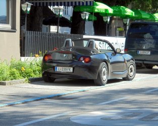

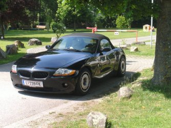

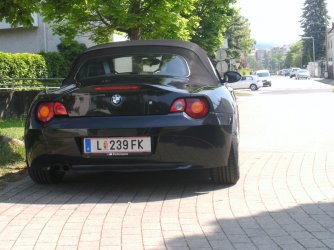

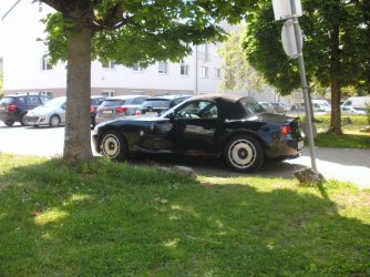

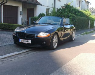

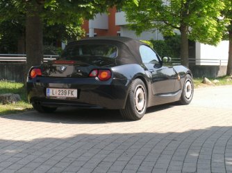

guten morgen,
die felgen lagen bei mir im keller und mir war fad im winter
also felgen auf nabendurchmesser 72,6 aufdrehen lasssen
versatzschrauben gekauft und nabendeckel gebastelt
felgen sind rundum 8.5x16 ET32 und sind die originalfelgen meiner c4
vorne fahr ich ohne spurverbreiterung ET 32 und hinten mit 2xBILD0249kl.JPGBILD0250kl.JPGBILD0249kl.JPGBILD0250kl.JPGBILD0251kl.JPGBILD0252kl.JPGBILD0253kl.JPGBILD0255kl.JPG12mm ET20
Reifen is originaldimension 225/50/16 kumho excsta
fahrzeug wurde vom vorbesitzer tiefergelegt
reifen streifen nirgends, es wurde auch kein radhaus nachbearbeitet
die optik ist gewoehnungsbeduerftig, gefallt mir aber jeden tag besser
komfortabler gegenueber den original 18er styling 107 is er jedenfalls geworden
die fotos sind leider nicht gut, aber die kamera is alt

Für mich ist es die hässlichste Felge die ich je auf einem Zetti gesehen habe .... sorry für die Ehrlichkeit. Aber das ist sowas von 1980 ... :D

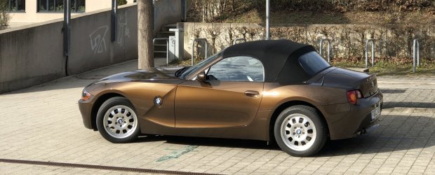

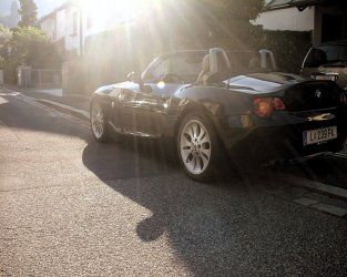

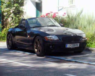

So unterschiedlich können Eindrücke sein. Die C4 Felgen haben dem Z etwas altes mitgegeben und das zeugte nicht unbedingt von Leistung. Die Styling 202 sind da eine Optimierung.

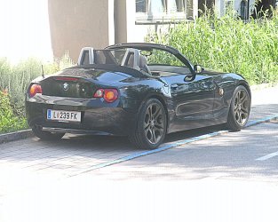

sind Styling 107
bißchen schwer die teile
der komplette Radsatz hat 96 kg
werde noch 109er ausprobieren, die haben 20 kg weniger
boah... beide Radsätze sehen ja gruselig aus.. aber zum Glück sind die Geschmäcker ja verschieden ;)

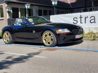

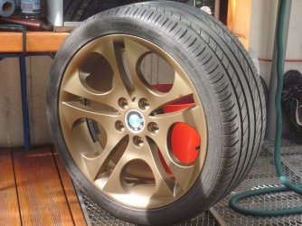

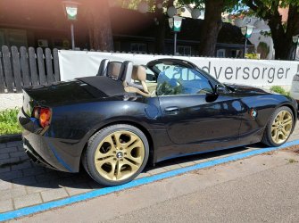

jetzt mal in gold matt

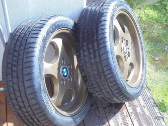

Verkaufe nun diese Felgen, Preis 299 Euro
Verkaufe oa. original Radsatz BMW Styling 109, 7x17 Zoll, ET 39.
Felgen sind letztes Jahr in Bronze neu gepulvert und vielleicht 500 km gefahren worden.
Die Felgen laufen rund, halten die Luft, nicht gespachtelt oder gekittet, die Felgen sind makellos, wie neu.
Reifen 2 x Vredestein Ultrac Satin 225/45/17 DOT 08/18
Reifen 2 x Michelin Primacy 3 225/45/17 DOT 43/17
Die Reifen haben 5 mm Profil, eher mehr, keine Nägel Schrauben drin, keine Gewebebrüche.
Der Laufradsatz ist sehr leicht, pro Rad nur 18,4 kg, Lochkreis 5x120, NML 72,5 mm.
Technisch und optisch absolut mängelfrei.
Auf den Fotos sind nur 2 Räder abgebildet, die anderen sind im Keller, verkauft werden 4 Stück, alle im oa. Bestzustand, der Preis bezieht sich natürlich auf alle 4 Stück.
