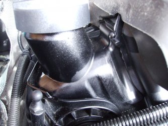

Hallo
Es bahnt sich langsam zum Ärgernis an, jetzt ist der dritte Öleinfülldeckel am Motor bereits wieder undicht. Das habe ich so noch nicht erlebt,das mal die Dichtung defekt oder gequetscht sein kann und daher der Öleinfülldeckel undicht wird, das habe ich schon gehabt, aber das nach ingesammt drei neuen Deckel immer noch Öl austritt, ist schon sehr seltsam.
Was mich jetzt interessiert, haben Besitzer von Z4 mit den 2 Ltr. Motore sowas auch schon gehabt, oder ist es bei mir die rühmliche Ausnahme.
Es wurde heute das komlette Teil (Ventieldeckel) bestellt und jetzt hoffe ich das dann nachher entlich das Ölkleckern beseitigt ist.

Das dürfte eher der Stutzen sein, auf den der Deckel aufgeschraubt wird.
Nach Herstellung / vor Einbau hingefallen o.ä.

Hallo
Es ist zwar keine Beschädigung sichtbar (am Gehäuseteil) aber sonst kann es keine weitere Ursache geben. Es gibt nur zwei Möglichkeiten, Deckel oder Einfüllstutzen selbst, der Decklel scheidet jetzt (nach dem 3. Versuch) nach meiner Meinung aus.

Hallo
So, nun ist der Ventildeckel auch erneuert worden. Bin seit dem etwa 300 km gefahren und konnte keinen Ölaustritt mehr feststellen. Es scheint also doch der Ventildeckel eine Macke gehabt zu haben.
