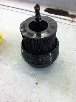

Ich bin gerade dabei mein ölfilter zu wechseln, aer bekomme diesen nicht aus der kunststoff verschlussdeckel raus.
Ich habe schon fest dran gezogen und gedreht aber er will nicht. Jemand nen Tipp?
Ziehen bring nichts der hat ein Gewinde. Große 36mm Steckschlüsselnuss oben auf den Sechskant und danze Ding lösen.
Falls auch das nicht geht, dann hilft nur der große BMW Ölfilterschlüssel von Hazet oder billige Version von ebay.
Gut, jetzt habe ich richtig verstanden welches Problem Du hattest.
Ja, so hatte ich das auch erwartet und kenne das auch nicht anders. Jedoch steckte der so fest im Deckel, da musste ich zu dieser drastischen, aber effizienten Methode greifen. :)
