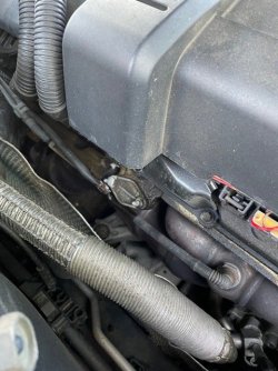

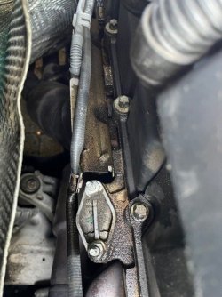

Ich hänge mich mal an diesen Thread ran weil ich ein ähnliches Problem habe.
Seit ich vor circa 1000 km bei der Rückreise öl nachgefüllt habe, rieche ich einen verbrannten Ölgeruch. Aber nicht ständig sondern nur sporadisch. Es gibt keinen Ölverlust, auch keine tropfen auf dem boden unter dem wagen.
Habe mir heute den Motorraum angesehen und das was ich für VDD halte. Vielleicht kann jemand helfen und mir sagen ob es vielleicht doch die Dichtung ist. Hier sind zwei Fotos.
Wer kann helfen?

Ah, N52! :)
Mach die beiden Dichtungen (Verstellmotor und VDD) neu, dann ist da Ruhe.

Ich war inzwischen in einer auf BMW spezialisierten Werkstatt gewesen. Habe den kurzen Film den ich gemacht hatte gezeigt und der Werkstattmeister sagte sofort das ist VVD ist.
Er meinte dass es in einem Ruck Gut wäre auch die Haube zu wechseln weil es oft passiert das nach paar Monaten dann die Haube fällig ist.
die VVD und die Haube wurden getauscht und jetzt ist Ruhe. die Werkstatt hat schnell gearbeitet mittags war der Wagen fertig.
Das ganze hat mich knapp über 500 € gekostet.
Mir scheint der Preis fair zu sein. Was meint ihr?

Wenn sie auch die Haube getauscht haben dürften jetzt auch noch diverse andere Dichtungen mit neu gekommen sein.
Für alles 500€ kann man nicht meckern.
