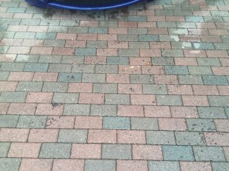

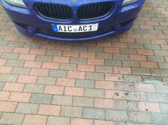

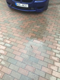

Hat schon mal jemand den Ölkühler und den Zwischenraum Klimakondensator/Kühler gereinigt? Nein? Dann solltet ihr das mal machen
Ich habs heute gemacht da meine Öltemp immer höher war als die von M-Fahrer Kollegen.
Schaut euch die Fotos an was da an Dreck raus gespült wurde. Möchte nicht wissen was noch in der Wanne liegt die hab ich nicht demontiert, mach ich aber noch und auch das Gitter vorm Ölkühler bau ich noch ab damit ich da mal mit dem Hochdruckreiniger ran kann.
