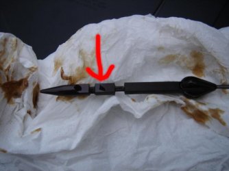

Gestern und Heut war's wohl auch bei mir soweit, nach dem Abstellen des Motors bei meinem ZZZZ ging jetzt schon 2mal die Warnlampe für's Motoröl an....
Ich hab natürlich gleich den Ölstand kontrolliert, würde aber meinen, dass dieser noch in Ordnung sei... Im Anhang ist ein Bild, auf dem der Ölstand zu sehen ist. Hab noch gute 10000km bis zum nächsten Ölservice....
Meint ihr, dass der Ölstandsgeber schon bei dieser Füllmenge anschlägt oder dass er vielleicht defekt ist ???
Möchte nicht zum Freundlichen und dann dort hören, dass dies normal sei, vielleicht könnt ihr mir ja schon vorab weiterhelfen ?!?!?!?!?!?

AW: Öllämpchen brennt nach abschalten des Motors
Ist der Ölstand in diesem Bild eigentlich normal bzw. OK?
Meine Ölwarnleuchte leuchtet auch öfter mal gelb nach Abstellen des Motors. Und mein Ölstand ist ca. auf der gleichen Höhe (nach längerer Standzeit, das Öl sollte also zurückgelaufen sein)
Nach meinem Empfinden sollte der Ölstand beim ZZZZ eher bei der oberen Marke sein, wurde von BMW indirekt bestätigt. Ansonsten tickern die Ventile auch schon deutlich lauter.
