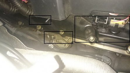

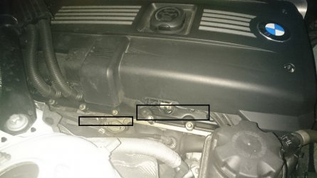

ich habe seid ner Woche bemerkt, dass ich Ölflecken am Motorblock habe, sprich an der linken Motorseite.
(Bilder sagen mehr als Worte)
noch besser hier zu erkennen:
was meint ihr, woher dieses ÖL kommen mag ?
Ich hab es vor einer Woche weggewischt und jetzt sehe ich erneut eine dünne Ölschicht.
Der Fehlerspeicher ist LEER.
Am MotorÖlstand erkenne ich kein großen Ölverlust bzw. alles im normalen Bereich.
Oder ist das was ganz normales ?
Oder der Öleinfülldeckel, so war es bei meinem. Die Plastikadeckung abnehmen und dann sieht man mehr

Die sichtbaren Schrauben der Abdeckung, auf deinem ersten foto links und rechts neben dem BMW-Emblem sieht man schon zwei, abschrauben.
Wahrscheinlich sind im hinteren Bereich noch zwei oder vier.
Wurde in letzter Zeit Öl nachgefüllt? Es könnte dann sein, dass beim Einfüllen etwas daneben gelaufen ist und dieses nun an den von dir markierten Stellen angekommen ist.

Hab die Stelle wo Öl runterläuft getrocknet...2 Tage Später erneut eine leichte dünne Öl;Schicht.

Zeig mir mal einen Motor bei dem die Ventildeckeldichtung nicht mit der Zeit undicht wird. Sowas gibts nicht, bei keinem Hersteller.
Hallo
Das eine Ventildeckeldichtung mal leicht "rausschwitzt" kann jenseits der 100.000km schon mal vorkommen. Aber normal ist sowas nicht. Darum mach ich mir die Mühe und ziehe diese Schrauben gelegentlich nach, natürlich mit Gefühl. Den letzten Z4 E89 den ich in Zahlung gab, war bei 85.000km alles Staubtrocken und der jetzige hat 65.000km drauf, das selbe.
