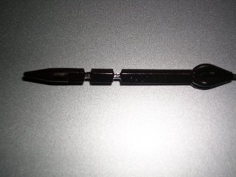

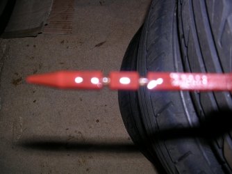

Hallo Freunde,
evtl. könnt Ihr mir helfen.
Habe den ZZZ 2.0, und gestern den Ölservice machen lassen.
Es wurden 6,5 Liter Öl eingefüllt (neuer Filter natürlich auch).
Nach dem Service bin ich noch ca. 40 Km am Stück gefahren, habe den wagen dann eben abgestellt und dann später im kalten Zustand den Ölstand gecheckt.
Ergebnis (nach mehrmaligem Prüfen): Ölstand liegt gut 1 cm über der Max. Markierung.
Der Ölmeßstab hat einen roten Griff mit der Markierung 4 am oberen Ende.
Über der max. Markierung findet sich folgende Nr. 1472993
Der Ölstand aktuell liegt also knapp vor der "2" der o.a. Markierung 1472993 (siehe Fotos, ja...sind sehr bescheiden, liegt am Photograph, erkennen kann man den Ölstand aber).
Dürfte doch nicht sein, oder? Nach 40 Km schon soviel Wasser und Sprit im Öl???:j Zudem habe ich den Wagen schön warm gefahren.
Das Öl riecht auch nicht mehr oder weniger nach "Sprit" als vor dem Wechsel.
Kan mich erinnern einen ähnlichen Thread schon mal gesehen zu haben, möchte aber noch mal Eure Meinung hören.
Vielen Dank schon jetzt für Eure Hilfe.
Grüße
joe.

AW: Ölstand / Meßstab
Hmm, aso bei meinem 2.8er ist auch immer etwas über Max, bewegt sich aber auch nicht =)
Bei mir das gleiche...Öl korrekt befüllt...trotzdem leicht über max. (obere Kerbe)
Und auch da bewegt sich nix :-) 2,8l DV

Das hat damit nichts zu tun, sondern das liegt daran, dass entweder zuviel Öl eingefüllt wurde oder aber, dass der Peilstab nicht passt. Das ist bei vielen M52TU der Fall und kein Grund zur Sorge.
Da die Werkstätten in der Regel wissen, dass 6,5l reinmüssen, ist auch nicht zuviel drin.
Also kein Grund zur Sorge!
Tom
