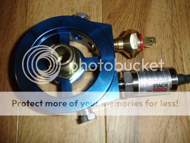

ich schätze ihr redet von einer so genannten sandwich-platte zwischen ölfilter und gehäuse?!
was ich evtl. noch wichtiger würde, wäre eine öldruck anzeige.

Hallo Jörg
Wenn du dir das Bild angesehen hast, dann wirst du merken dass wir nicht von einer Sandwich-Platte sprechen sondern von einem Ölfilterdeckel der den Originaldeckel ersetzt ;) aber ist ja auch egal.
Die Genauigkeit bei einer Öltemperaturanzeige kann eigentlich nur vom Öltemp.-Sensor beeinflusst werden. Ich glaube kaum das eine Temp-Anzeige selbst ungenau *?* ist.

@outkast: stimmt, hätte ich nur die links angesehen... ;)
eine sandwich-platte gibt es bereits an 25 euro (RAID) ... wäre vielleicht eine alternative.

Wie funktioniert denn eine Sandwichplatte? Ich weiß nur wie mein Sandwichmaker funktioniert :)
AW: Öltemperaturanzeige-lustige Idee
:s so ähnlich.
wir einfach zwischen dem filter und dem block geschraubt/gesteckt.
aussehen tut es so...
