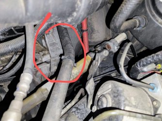

Also, auf der rot markierten Stelle zeigte der TÜV mit dem Laserpointer. Habe die Stelle mit Bremsenreiniger besprüht und bin 200km gefahren. Sieht für mich trocken aus.
Habe jedoch heute Ölflecken unterm Auto entdeckt. Habe eine Schale drunter gelegt, ich hoffe es sammelt sich darin, dann weiß ich zumindest, ob es ein Getriebeöl oder Motoröl ist

Ein kleines Stückchen links davon sitzt der Kurbelwellensensor. Vielleicht kam das Öl ja von dort...
Danke, der ist trocken.

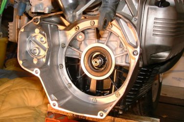

Wird früher oder später bei jedem auftreten. Bei meiner K100 habe ich damals die Kupplung damit versaut. Aber wenn das Getriebe raus muss um da ran zu kommen macht es wohl eh Sinn die Kupplung auch zu erneuern. Die gefahrenen Kilometer sind beim Wellendichtring nicht so das Problem, eher das Alter. :(

Wird der eigentlich trocken oder mit Öl eingesetzt? Bei der K100 musste der neue Simmerring furztrocken eingesetzt werden, hatte man mich extra drauf hingewiesen.
Ein Freund hat mir auch den Zentrierdorn und den Gegenhalter gebaut. Bei der K100 kam man da relativ schnell dran. Beim Z4 ist das sicherlich aufwendiger. :(
