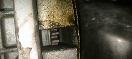

Dann leuchte mal das Schwungrad hoch und schau ob es da runterläuft, dann ist das eindeutig.

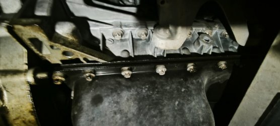

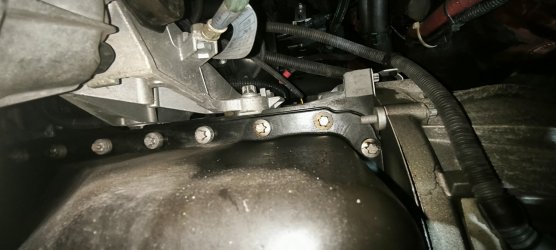

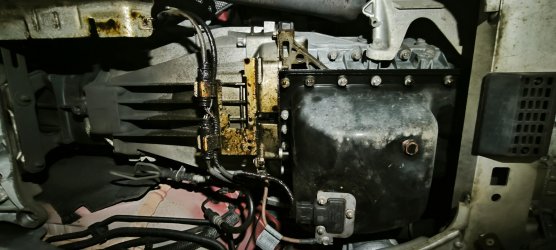

Ich hab alles sauber geputzt und bin 15 km gefahren. Danach war alles schon wieder verölt, aber es sah schon mehr nach Ölwannendichtung aus. Siehe Foto mit Blick auf die Schwungscheibe ... alles trocken. Ein weiteres Mal ganz penibel geputzt, mit Lappen trocken gewischt und 5 km gefahren. => Eindeutig Ölwannendichtung!IMG_20250422_122540.jpgIMG_20250422_095909.jpgIMG_20250422_122540.jpgIMG_20250422_122540.jpgIMG_20250422_095909.jpg

Bisschen was geht immer, aber bei den Aluschrauben ist das schon mit Vorsicht zu genießen. Unabhängig davon wird dir das nichts bringen. Die Dichtung ist durch, wirst mit dem nachziehen nicht sonderlich eindämmen können.

Ganz ehrlich: vergiss es, die Alu Schrauben sind weich wie Butter

Das würde ich sein lassen. Das wurde schon häufiger so gehandhabt und nachher kam es dann zu starkem Ölverlust, weil die Schrauben an einer Stelle nach ein paar Monaten gerissen sind. Beim N54 kam das häufiger vor. Da gibts nette Videos im Internet, wie beim Tausch der Dichtung ca. 3-5 Schrauben an einer Seite gerissen sind und du dann mühsam das Gewinde aus dem Block ausbohren musst.
Der Wechsel der Dichtung selbst ist nicht so dramatisch, aber es braucht einen Motorträger und die VA muss abgesenkt werden. Klingt dramatischer als es wirklich ist. Ist aber nichts für Laien....
Das sind alles Dehnschrauben, die dementsprechend gedehnt wurden. Nochmal 45% Grad dehnen kann doof enden. Es gibt andere Stellen am Motor, wo auch Alu-Dehnschrauben verwendet werden, aber aufgrund des Anzugsmoments kann man davon ausgehen, dass die problemlos mehrfach verwendet werden können, im Gegensatz zur TIS Aussage. Das ist hier definitiv anders.
