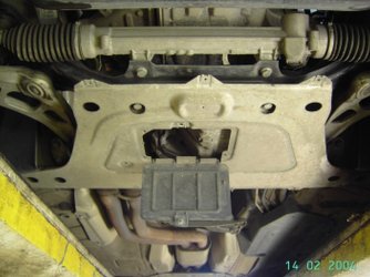

Hallo Leute,
möchte einen Ölwechsel selbst machen. Habe auf der Grube mal ein Bild von unten geschossen, bei der Suche nach der Ölablasschraube. Bin mir ziemlich sicher das es die Schraube hinter der Klappe ist . Wäre aber schön wenn das noch einer von Euch bestätigen könnte. Bei der Suche nach einem Beitrag im Forum bin ich leider nicht fündig geworden. Danke schonmal. :t

Vielen Dank,
dann kann es ja los gehen.

Die Unterbodenabdeckung vorne hätteste aber nicht runterschrauben müssen ... :w
Oder ist sie Dir verloren gegangen?

Hallo Jokin
Die Unterbodenabdeckung mußte ich sowieso entfernen, da ich Dussel:g den Schlau der Kurbelwellenentlüftung abgerissen hatte. Nach dem Beitrag Motorschaden mit diesem gelblichen öligen Schlamm, wollte ich mal schauen wie es bei mir ausschaut. Ich hatte auch etwas vom Schlamm drin. Jetzt aber nicht mehr, da ich ja einen neuen Schlauch verbaut habe. So ist das Leben.
