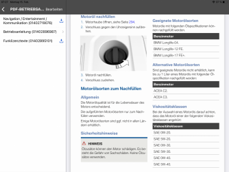

Tach zusammen, mein Ölwechsel steht an. Ich hab bisher immer mein Original bmw Öl bei eBay bestellt und dann beim service beigestellt.
jetzt wollte ich mal wissen wieviel der B48 (30i) benötigt, aber war überrascht, hab in der BedienungsAnleitung keine Infos dazu gefunden. Ich war überrascht das jetzt 3 spec freigegeben sind und viele viskositäten.
ich hätte jetzt 5w30 ll04 bestellt. Einwände?
wieviel Liter brauche ich.?
Dankeschön

Also.... in Deinem Motor gehen ca. 5 - 5,25 l Öl (BMW LL-04). :w
Die passenden Viskositäten stehen ja oben bereits in der Tabelle aus der BDA.

Ja das ist ein Manko das keine Ölmenge angegeben ist. Wenn du 5 Ltr. einfüllst muss es passen. Denn es bleibt ja noch eine geringe Menge Altöl im Motor und dann dürfte der Ölstand in etwas 3/4 des max. Standes erreicht haben.
Ich werde auch das 5W-30 nehmen.

Achtung, in der oben aufgeführte BA-Seite steht:
die aufgeführten Motorölsorten nur zum Nachfüllen verwenden!
