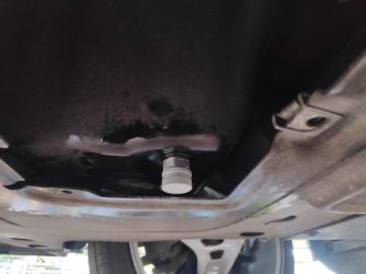

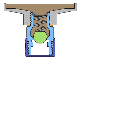

Das ist ein cooles Bauteil! Aber wahrscheinlich nicht, denn die Ölwanne ist der tiefste Punkt des Motors und die Ablassschraube der tiefste Punkt der Ölwanne.

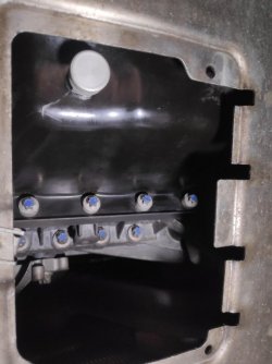

Das Ventil scheint ein paar cm Richtung Straße zu bauen. Also passt entweder die Unterbodenverkleidung nicht mehr oder wenn man sie bewusst weglässt, hätte ich Angst dass ich mir das Ventil abfahre. Und dann hat man plötzlich kein Öl mehr im Motor.
