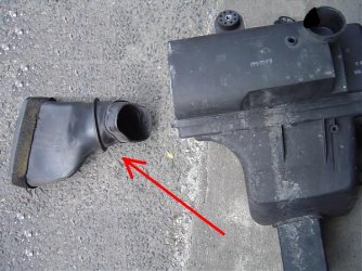

Nachem es ja anscheinend keine guten Bilder dazu gab, hab ich mir grad mal die Mühe gemacht.
Ihr seht DEN Schnorchel :t
Wie er rauskommt :b
Und das ganze ohne etwas kaputt zu machen :y

Nun, DAS ist der Schnorchel =)
Glaube die Bilder sprechen für sich
Eigentlich unnütz, daher raus damit.
Was mit dem Schnorchel nach dem Kasten ist weiss ich nicht, kann aber an sich soviel nicht bringen.
Falls doch mach ich das nächste Woche ^^

Also hast DU den einfach abgesägt ?
Denn anders gehts nicht, der ist ja fest und nicht verschraubt &:

Nun, also im Kasten selber kann man nichts rausnehmen.
Das ist ein Kasten und der ist zu .
Ergo bleibt nur rumsägen ^^

So, der kleine AUS dem Kasten ist nu auch raus.
Der Einsatz ist einfach seitlich reingeschoben.
Ziemlich beschissene Arbeite auf gut deutsch den da rauszufrickeln.
Und Soundmässig kann ich nichts großes feststellen.
