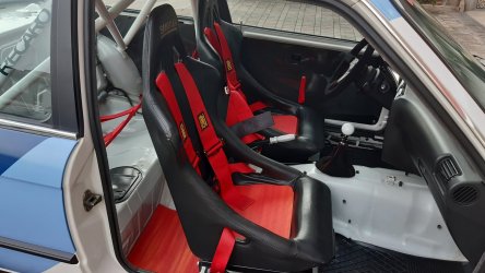

Sitze hab ich nochmal die gleichen gefunden per Zufall. die sind vom Zustand besser. Dazu hab ich auf 3 Zoll Schroth gewechselt
Lenkrad und Cockpit sind relativ final.........Shifter wird nochmal lecker......liegt schon hier.

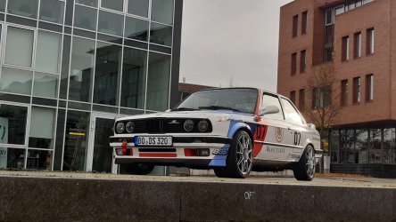

Wie ich in die Saison 2021 gehe :
-e30 320i m20b20 kurz übersetzt
-Sandtler KIT, also Koni gelb mit G&M Federn
-Stabi vorne 20mm vom Touring hinten 14,5mm vom 325i (glaub ich)
-Wiechers Schraubbügel
-Momo 350mm
-OMP ECO by Sandtler
-Schroth 3 Zoll (leider elektrisch)
-Bremse OEM mit Ferrodo und Stahlflex
-Friedrich Motorsport Fächerkrümmer und ESD
-Autec CR in 7,5X17 ET25 plus 10mm Distanzen hinten
-Federal 215/40 17 rundum
-Shifter kommt noch rein und Lenkgetriebe auch. (beides muss man beim e30 machen, sonst will man das nicht fahren)
P.S: alles eingetragen, bis auf den Pommeshalter. Da arbeite ich noch dran.

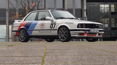

So……Saison viel zu kurz und leider schon durch. (Saisonkennzeichen 03/10) Ich hatte bis Mitte August garkeine Zeit, dafür jetzt ausreichend ;-)
Was ist noch passiert ? Wie angekündigt hab ich nach dem ersten Nordschleifen-Tag noch ein H&R Stabikit verbaut. Ich hatte zwar schon die Dicken für den e30 drin, aber jetzt ist nochmal ganz anders. Einstellung hier vorne hart hinten weich. Sieht nun so aus…….

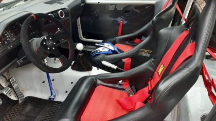

Ein bisschen schöner wohnen hab ich auch noch gespielt. BMW ShortShift (Z3) Hebel, verlängert, anderen Knauf, plus Schaltsack in Alcantara passend zum Lenkrad. Für mich passt das so.
…..Und die Gurte hab ich auch nochmal gewechselt 3 Zoll Schroth elektrisch raus, 3Zoll OMP statisch rein. Mir ging das Geklacker der Fliehkraftschalter voll auf die Murmel.
Ventile nochmal eingestellt, nochmal alle Flüssigkeiten neu. (aus Sicherheitsgründen) Läuft schön.
Kleines Fazit 21:
Auto rollt jetzt echt schön. Das K.A.W performance funktioniert sehr anständig.....hätte auch schiefgehen können. In Verbindung mit den H&R Stabis echt top. Die leichten 17er mit den Federal UHP waren auch keine schlechte Entscheidung. Trockengrip ist gut und leichter als die 15er mit Dunlop sind Sie auch. Der Kracher ist in der tat das e46er Facelift Lenkgetriebe.......Das bring wirklich Laune in die Bude.
Das Beste ist allerdings, dass die Basis sich als so gut wie erhofft rausgestellt hat........und der §21 Prüfer fand uns auch super.

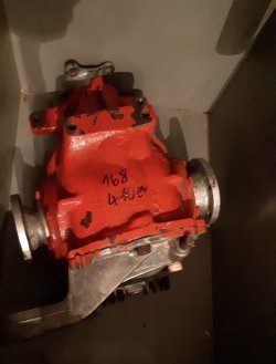

Ich geh auf 410er Diff. Mir ist das jetzt alles viel zu lang (338er) ……Ja, macht das alles nicht wirklich schneller, aber deutlich emotionaler. Sperre ist mir bei der Leistung nicht so wichtig, das passiert ehr bei Projekt 2 für 22. Dazu vielleicht an anderer Stelle mehr. Dafür brauch ich auch Zeit. Ob das bei Neuorientierung in 22 alles so hinhaut kann ich auch noch nicht sagen…….
Der Oppa bekommt dann noch die letzten Chromteile schwarz und den Himmel mach ich noch ein wenig schicker. Wasserschläuche alle in Silikon liegen ebenfalls hier……. Und dann soll der einfach fahren. Das seh ich recht optimistisch.
