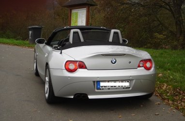

Vielleicht kann einer von euch ja anhand des Fotos sagen ob das so passt. Ich finde ihn hinten etwas hoch, oder nicht?
Ach und wo ich schon dabei bin, weiss einer so aus dem Kopf was ich hinten für Distanzscheiben drauf machen kann ohne das es Probleme gibt 15mm pro Seite?

Ja, da gibt es wohl von BMW einen Schlüssel die je nach Motorisierung und Ausstattung unterschiedliche Federn rausspuckt. In diesem Fall wird es sich jedoch vermutlich trotzdem nicht um M-Federn handeln. Selbst wenn Deiner kpl. nackt wäre, dürfte er nicht so hoch sein.
Ich hatte früher auch normale Federn in meinem mittelprächtig ausgestatteten 2.5er drin gehabt, der war ähnlich hoch. Die habe ich dann gegen M-Federn von einem gut ausgestatteten 3,0si getauscht. Obschon die Federn aufgrund des geringeren Fahrzeuggewicht eigentlich deutlich höher hätte ausfallen müssten, war er anschließend genau so hoch wie es auch eigentlich sein sollte.
Hab damals extra nachgemessen und mit Forenangaben verglichen. Ich verstehe nicht, wieso BMW überhaupt diesen Aufriss macht, aber irgendeinen Grund werden die schon haben, sonst würden die sich nicht die Mühe machen. Ich vermute mal, es geht eher um das Thema Komfort, als um die Höhe.
Übrigends: Später bin ich auf einem B12 Fahrwerk umgestiegen mit diesen besagten Eibach Federn. Damit ist er nochmal 15 mm weiter runter gekommen. Das muss man mögen.
Was Du auch mal schauen könntest: Vielleicht hast Du ein Schlechtwegepaket drin. Damit ist der Gummiteller an der Hinterachse dicker, zwischen Feder und Karosserie, sodass er eventuell deshalb höher steht.

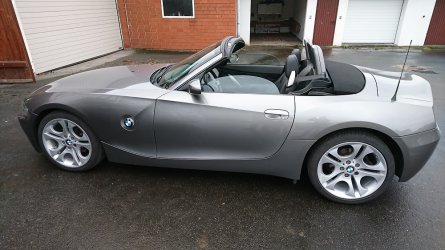

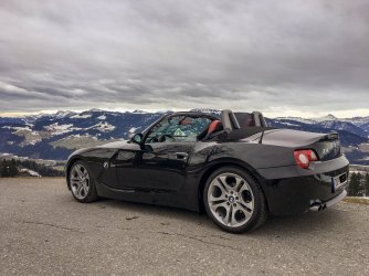

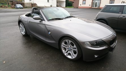

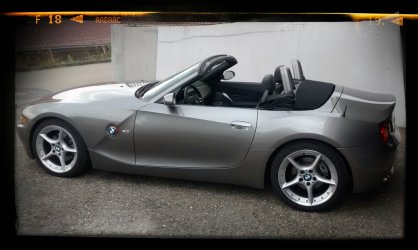

Hier mal die Varianten zur Ansicht.
Standard Fahrwerk:
Mit M-Federn:
Mit Eibach Federn und Schlechtwegepaket an der Hinterachse:
Mir gefällt die Eibach-Version auch am besten, weil es immer noch sehr dezent ist und am ehesten nach einem Sportwagen ausschaut. Das Schlechtwegepaket ist aber imho pflicht!

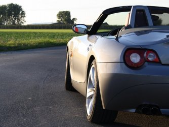

Ich finde mit dem M Fahrwerk ist er eigentlich schon tief genug. Hier meiner mit dem M Fahrwerk und 10mm Scheiben an jedem Rad.
