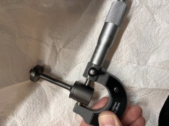

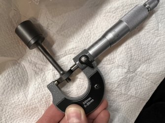

Update zur "verbesserten" Ölpumpe: Jetzt kommt viel Text...und die verrücktheit in mir war mal wieder zu 1000% am Ausschlagen (ich bin aber zu neugierig und will sowas dann wissen und erfahren) sorry vorab :)
Ich habe mir ja bekanntlich doch die orig. Ölpumpe bestellt und das ist auch gut so, wie ich nun an meinen Öldruckwerte gesehen habe.
Denn folgendes:
Ich habe von Zada Tech über Turbozentrum ein Öldruckgeber digital (sehr geiles Teil übrigens) eingebaut.
Danach habe ich mit meiner 92tkm alten orig. Ölpumpe und dem sogar noch alten orig. Steuerkolben (neuer DLC beschichteter ist bereits geliefert, muss ich aber noch einbauen) einen Öldruck von über 4,5 Bar... also auch bei kompletter Betriebstemp auf der Autobahn zb.
Ab 3300 Umdrehungen liegen diese vollen 4,5 Bar laut dem Öldruckgeber an, wenn der Motor seine 90 Grad Öltemp hat.
Im Leerlauf bei voller Betriebstemp liegen 1,2-1,4 bar an! Mindestens 1,0 Bar laut TIS soll anliegen. Somit ist alles perfekt.
Da mich diese 4,5 Bar wunderten und ich dachte, ich prüfe lieber einmal die Genauigkeit des Zada Öldruckgebers, habe ich diesen wieder ausgebaut und mal mit Druck über ein neues Hazet Reifendruckluftpistole beaufschlagt. Bei 4,5 bar am Hazet Manometer lagen beim Zada sogar nur 4,2 Bar an. Sprich, meine Ölpumpe fördert statt 4,5 bar sogar reale 4,7-4,8 bar.
Ich war also noch mehr verwundert... also habe ich mehrere Druckstufen angefahren und immer wieder im Display geschaut, was dann im Vergleich dabei rauskam. Es waren immer so 0,2-0,3 bar mehr am Hazet, als das Zada Display anzeigte.
Auch bei 1 Bar Hazet, lagen am Zada nur 0,8 an.
Dann dachte ich mir: Komm, dass kann ja nicht sein, dass sind ja traumhafte Werte... prüfe mal das Hazet Manometer, ob das wirklich genau ist
Also so bescheuert ich bin, abends um 21 Uhr noch fix durch Hamburg mit meinem Daily Auto (scheiss nagelneue VW Karre über SIXT, da mein Firmenwagen noch nicht kommt... sorry für off-topic... aber VW ist soooo schlecht geworden..) und an einer Shell Tankstelle eine digitale Luftdruckstation frisch geeicht mit den Werten meines Hazet verglichen... 1:1 genau die selben Werte. Hut ab an Hazet... Auf dem Rückweg dann die absolut sichere Nummer gemacht und auch noch an einer Aral Tankstelle eine ebenfalls digitale Station angefahren.... ebenfalls auf 0,1 Bar ganz genau..
Dann dachte ich mir: Kann doch nicht sein alles... "Oder kann das Zada die Spannungsschwankungen während der Fahrt nicht einberechnen?... also das die Werte bei Motor aus (die Lichtmaschine läuft nicht und somit nur die 12,5 Volt der neuen Batterie) und dann bei Motor ist an... also 14,x Volt Ladestrom... da den Fehler hat? Denn bisher habe ich die Messungen ja immer nur bei Motor aus gemacht. Motor Starten wollte ich nicht, weil ich keine Brücke zum gegenmessen hatte (Ölanschluss war also offen und das wäre der Tod gewesen).
Dann habe ich noch die glorreiche Idee gehabt: Nimm mal mein Labortrafo mit ins Auto, schließe nur das Zada Instrument dort an und schau mal, ob sich die Anzeige ändert, wenn man nur 8 Volt drauf legt oder zb 14,5 Volt usw... Und das habe ich dann auch noch als aller letzte Absicherung gemacht... Und auch hier... das Zada schwankte im Wert kein Stück (hatte per Hazet Manomenter permanent 4,5 Bar aufgelegt und auch noch einen Versuch bei 1,2 Bar gemacht... die Werte blieben immer so wie es auch sein soll stehen und es gab nicht einmal ein zappeln der Anzeige.
Somit kann ich sagen... das Zada ist super... zeigt halt 0,2 bar weniger an als wirklich anliegen, aber besser etwas zu wenig als zu viel und man würde mit real zu wenig Öldruck fahren.
Sprich, meine Ölpumpe fördert ab 3300 Umdrehungen immer die 4,7 - 4,8 reale Bar statt der 4,0 bar laut Tis (allerdings für einen S50... S54 Werte habe ich nicht herausgefunden, sollten aber die selben sein).
Und auch generell liegen bei ich glaube 2000 Umdrehungen bereits 3,5 bar oder sowas an.
Daher.. ich tausche die Ölpumpe so ganz sicher nicht... nur den Regelkolben. Die neue Ölpumpe wird auf Lager gelegt. Besser haben als brauchen ;)
BTW: Der Regelkolben regelt übrigens perfekt... immer ab 4,7 bar geht der auf. Auch bei 8000 Umdrehungen liegen also 4,7 bar an.
Bilder findet ihr im Link dazu.

Gestern ist endlich der richtige DLC Regelkolben eingetroffen ;) Ist übrigens ein Edelstahlkolben und nicht wie bei der neuen Pierburg oder dem Serien-Kolben aus Alu. Bei der neuen Pierburg Pumpe bin ich mir nicht sicher, ob die den Alukolben auch DLC beschichtet haben, da der komplett schwarz ist. Serie ist der eher bräunlich/grau.
Und wie vermutet ist dieser ebenfalls von den Maßen wie DLC Regelkolben ohne Rille (fast) gleich mit dem DLC Kolben (mit Rille) der orig. im S54 in den Z4M und CSL Reihen. Sprich die Beschichtung wird so ca. 0.02 - 0.03mm dick sein und dadurch den Kolben minimal dicker machen als ein neuer unbeschichteter Serien-Kolben. ABERRRR diese Differenz gleicht sich bei Betriebstemp. wieder aus. Dies werden die Maschinenbauer also einfließen haben. Sprich bei 90 Grad ist das Laufspile bei dem DLC Kolben zum orig. identisch.
Bis auf die Rille und die 2mm geringere Bohrung für die Feder ist sonst alles 1:1 identisch gegenüber dem S50/S54 DLC Kolben (ohne Rille).
Da die Feder und der Deckel auch wieder andere Längen haben (beim S50 und S54 der Baujahre bis vermutlich 2005), und zwar kürzer, passt die Angabe auch, dass die einen Regeldruck von 4bar haben.
Die S54 der neueren Baujahre wie im Z4M und CSL haben dagegen mehr Vorspannung und daher passt es auch, dass die fast einen Bar mehr als die alten S54 haben.
Dies wiederum passt dann auch zur Aussage von H2-Motors, dass die S54 aus dem Z4M immer eine bessere Basis im gebrauchten Zustand aufweisen als die der Jahre davor.
So langsam schließt sich der Kreis :D
Dennoch würde ich endlich gerne mal erfahren wollen, wie viel Regeldruck ein S54 im Z4M laut Werk haben soll. Denn offizielle Daten gibt es dazu nicht. Im TIS sind nur die 4bar angegeben, die halt für die älteren S54 und S50 gelten.
Fazit: Falls wer versehentlich in seinem Z4M oder CSL den Kolben ohne Rille eingebaut haben soll und auch sonst keine Anpassungen vorgenommen hat, fährt er wegen der 2mm mehr Vorspannung mit ca. 0,8 Bar mehr Öldruck rum (im Leerlauf bleibt es fast identisch). Außerdem hat der Kolben 3/100stel mehr Durchmesser, wie aber auch der DLC Kolben mit Rille. Beide sind also minimal enger sitzend. Da kann ich die Angst wie oben bereits kurz angedeutet vor einem möglichem verklemmen wegen der 3/100stel mehr Durchmesser aber direkt nehmen (falls jemand diese Angst hat ---- ich hatte Sie nämlich anfangs :D): Der DLC Kolben lief sehr schön und leicht in der Ölpumpenbohrung bei ca. 18 Grad Temp.. Zudem dehnt sich Edelstahl zu ca. 30% weniger aus als Alu. Sprich, bei Anstieg der Temperatur wird das Laufspiel von Anfangs 2-3hunderstel weniger auf dem gleichen Laufspiel gebraucht wie ohne DLC Kolben.

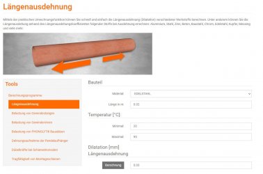

Passt also alles. Schlimmer wäre es gewesen, wenn Edelstahl sich mehr als Aluminium ausdehnt.... denn dann hätte man die Sorge haben müssen, dass der bei Betriebstemperatur von 90 Grad dieser anfangen könnte zu klemmen. 02F8A536-10BE-47D5-9C79-D73351EB83F2.jpegE922F4D4-CF89-41EE-8CE9-34BFE2EDBF0D.jpegUnbenannt.JPG
Neuer richtiger DLC Regelkolben heute verbaut.
alles super. Der „alte„ 120km gelaufene falsche DLC Kolben hat garrrrrr nichts an Abrieb, Kratzer etc. Erhalten. sieht aus wie neu.
Öldruck ist nun bei 5,2bar max statt 6,0 bar max laut Anzeige, also somit nun reale 5,4max und vorher 6,2max
Leerlauf genau wie mit dem anderen DLC Kolben bei 1,3- 1,4bar bar (real also ca. 1,5 bar)
mit dem alten Serienkolben lagen die Werte bei 4,6bar Max (also reale 4,8bar) und bei 1,1-1,2 bar Leerlauf, also 1,3 bar ca.
Somit macht ein neuer DLC Kolben mit seinen 3/100stel gute 0,6bar in der Spitzer mehr aus.
Lohnt sich also ;)
