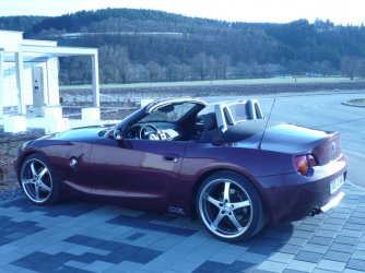

Hier mal Breyton Imagine-Felgen in 9x19 Vorne und 9 1/2x19 Hinten
mit 235/35 und 265/30 ohne bördeln und so weiter, und es streift nichts, nicht mal im Extremfall. Außerdem gibt es vom Edel-BMW Tuner Breyton dafür ein Gutachten.
Stell Dir mal noch ein Bild von meinem Zetti mit dieser kombination ein.

Ist Deiner tiefer???
Gruß Thomas

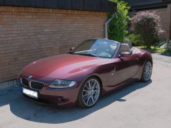

fahre die styling 228 sind 19 zoll(ohne spurverbreitung) mit eibach und es passt ohne probleme und sieht "bundig" aus:).die oben gennante m225 19 zoll musste auch passen,das sie die selben dimenzionen wie meine hat!!!
hier die masse
8x19 vorne 225/35R19 ET 37
9x19 hinten 255/30R19 ET 39
die styling 190 wurden denn zetti auch gut stehen....

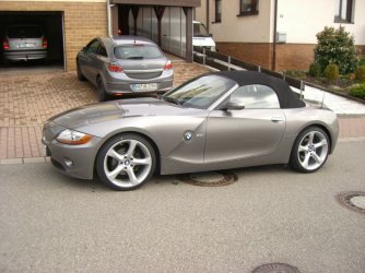

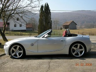

hier noch styling 199(erste bild) und styling 230(zweite bild)-habe bilder von forum mitglieder benutzt-nicht bose sein:X

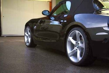

Also ich selber habe auch die Felge Styling 230 und die passt ohne irgendwas zu machen. Und sieht echt gut aus!
Gibts von den beiden Wagen mehr Bilder?
Die 230er wollte ich eigentlich auf meinen Sterling-Grauen machen, auf dem Bild siehts jetzt aber so unspektakulär aus...
Danke Euch!
Stefan
