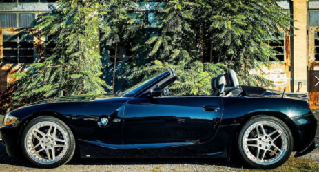

So wie's aktuell aussieht muss ich meinen Z4 wohl o. übel durch den Winter fahren :( eben beim Reifenhändler gewesen: durch den AC Schnitzer-Umbau müssen wohl alle anderen Felgen/Reifen zukünftig eine Eintragung bekommen. Welch ein Aufstand nur für die paar Kilometer Winter :-/ es hieß, nur wenn man orig. Felgen fahren würde müssten diese nicht eingetragen werden. Zu meinem Schmuckstück sind die aber leider nicht mitverkauft worden ... bekommt man sowas noch irgendwo!? Mein Zetti im Anhang :D

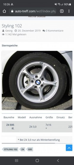

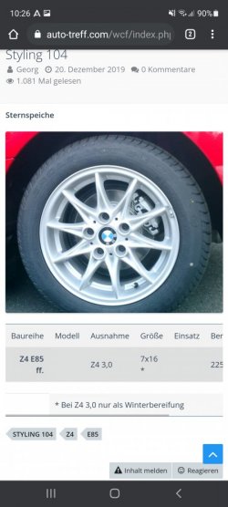

Beim 3,0i darfst du im Winter auch 16" bis Index H (210km/h) nutzen.

Beim Z4 3.0 stehen 225/45R17 91W als kleinste drinne.
Wie mein Vorredner schon erwähnte, kannst du (bei werksmäßiger Bremsanlage!) aber auch 16" mit minimal 205/55R16 91W rundum fahren.
Schaue einfach mal was in den Papieren für ein Text steht (ob zB die "Werksfelgen" auch noch drinne stehen) und nicht was der Händler sagt.
Kleine Korrektur, da es ein 3,0i betrifft. Hier sind min. 225/50R16 Pflicht! Und das halt ausschließlich bei Winterbereifung und ich meine auch nur bis 210km/h.
