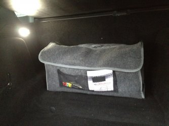

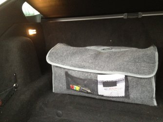

Am Kofferraum habe ich schon was geändert und das Ergebnis ist 1A
(Idee ist von jemandem anderen, bzw. Hardware Empfehlung)
Vorher:
Nachher:

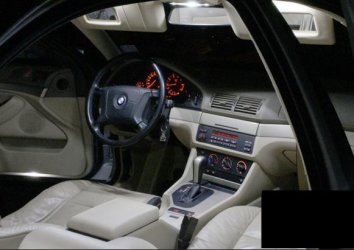

Hab´s versucht einzufangen, aber meine Handycam bringt keine vernünftigen Pics zustande.
Im Anhang ist ein sehr treffendes Bild zu finden!
