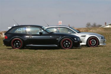

Die Felgen werden dunkel vorlackiert und dann mit einem "lasierenden" silber behandelt, d.h. halbtransparent überlackiert, wodurch der dunkle chromartige Effekt entsteht.
Wenn überhaupt muß man alle vier behandeln und dann mit viel Glück einen Lackierer finden der sowas drauf hat. Je nach Fahrzeugfarbe gibt es aber auch andere Möglichkeiten der Gestaltung, für die Racefans z.B. sowas hier.. finde ich auch nicht schlecht!
:t mein Geschmack :t
