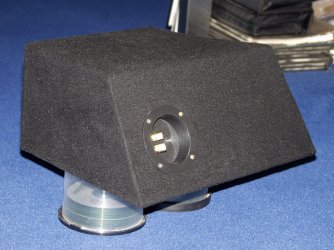

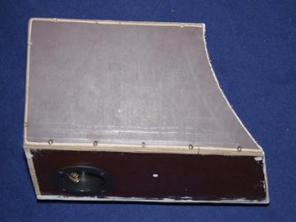

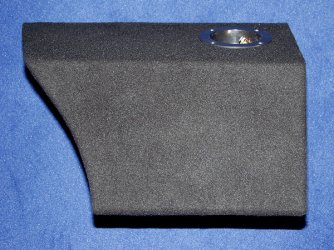

Leider hat Black Coupe die Anleitung für den Sub noch nicht fertig, aber hier sind die Bilder.
Der Sub ist übrigens ein Raptor 6. Ich bin super begeistert vom Ergebnis :t

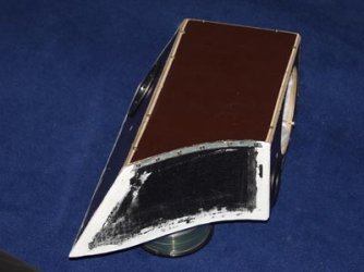

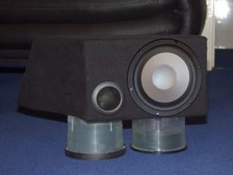

AW: original HK Subwoofer nachrüsten
Ich dachte schon, ich wäre der einzige Verrückte hier. Meiner ist leider noch nicht ganz fertig... ist wohl Ende nächster Woche soweit, bin schon ganz gespannt auf das Ergebnis.
Alles genau auf den Speaker abgestimmt und berechnet (9.8 Liter Innenvolumen) und für den Wumms als Bassreflexversion. Mal sehen, ob das kleine Gehäuse 100W sin./6 Ohm wirklich verkraftet, zumindest wirkt Industriekleber in Verbindung mit Schrauben wahre Wunder!!!! Das Ding ist wirklich komplett dicht! Kann es kaum erwarten.
Wow, nicht schlecht :t
Und auch noch ein 2 x 50 CD-Wechsler intergriert :d
Die Rundung war eigentlich das größte Problem. Ich hab's mit einer Stahlplatte gelöst, die auf dem Holz aufliegt und dann beidseitig durch Bitumenplatten verstärkt wurde (ist aber nicht unbedingt notwendig).
Wie hat Black Coupe das Problem gelöst? Auf den Bildern sieht man es nicht so gut. Auf dem zweiten Bild sieht's so aus, als wäre eine gerade Platte bei ihm drin und Front und Deckel laufen aus optischen Gründen nach links über das eigentliche Gehäuse hinaus. Daran hatte ich nicht gedacht;-) Vielleicht rüste ich das noch nach. Sieht dann doch etwas schicker aus...
Aber erstmal testen.
@ Black Mamba
Der Sub von Black Coupe ist wirklich schick:t, wäre nett wenn Du mir die Anleitung schicken würdest, wenn fertig.
Grüße
Fletcher

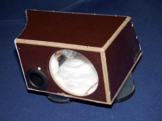

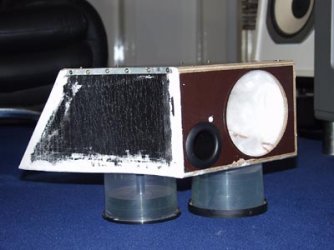

So, da muss ich mal nachlegen :M
Hab meinen Kleinen heute mal hübsch gemacht. So sieht's dann mit Verpackung aus. Da ich das Chassis noch nicht habe, ist das erste Foto mal etwas simuliert (Speaker mit Photoshop eingebaut) ... Sieht doch schon um Längen besser aus, nech?
Ach ja, der Speaker wird übrigens ein Infinity aus der Kappa 400/600 Serie. Falls jemand auch solche Experimente vor hat - den LS bietet gerade jemand bei Ebay an (19 Stk. sind noch da). 45 EUR, 100W sin., Re=4,1 Ohm, 40-5600Hz, fs=45Hz, Vas=14L, fs=45Hz, 88dB 1W/1m, Qts=0,37 - absolut gute Werte für den unschlagbaren Preis!

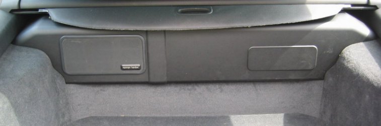

Sorry Jungs....mag ja ziemlich gut klingen....:3drummerz
Aber irgendwie sieht doch das Original besser aus....
Gruß Oliver
Genau :t
Übrigens haben sowohl Black Coupe als auch ich den Subwoofer drin.
kann man das plastikteil rechts nicht abmontieren?
dann könnte man ja direkt 2-3 woofer nebeneinander einbauen
dieses plastikteil ist bei mir total unnötig, da ich keinen wechsler drinnen habe, frage ich mich warum sollte ich das plastikkästchen nicht rausnehmen, aber WIE?
danke
