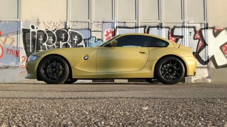

Meine Intention ist es, die Optik mehr Richtung Track zu verändern.
Das geht mit den Alleggerita wie man bei dem gelben sieht meiner Meinung nach gut 👍
