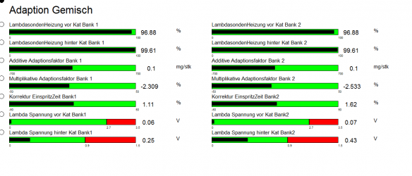

War gerade am Auto. Die Werte bei Heizung beruhigen ja schonmal, allerdings ist die Spannung hinter Bank bei 1 und 2 unterschiedlich. Heißt das, dass sie doch irgendwie nen Hau weg hat?

Nur die obersten beiden Balkenreihen und die untersten beiden Balkenreihen sind für dich relevant. Oben (Heinzung) passt, also brauchst Du nur unten zu schauen.....
Deiner Grafik entnehme ich, dass der Motor schon kurz gelaufen ist und nicht eiskalt war, als du Inpa angeschlossen hat. Alle Heizungen sind auf knapp 100%, die Lambdasondenheizung funktioniert also.
Deine Lambdasonden Vor Kat sollten je nach Gas regeln, also den Wert verändern. Das passiert fast synchron bei beiden Bänken. Kannst ja mal etwas mit dem Gas spielen, oder dein Notebook anklemmen und etwas fahren.
Die Hinterkat-Sonden sollten normaler Weise so um die 0,4-0,6 pendeln, wenn deine Kats in Ordnung sind. Die Hinterkat Werte sollten auch nicht so stark pendeln wie die Vorkat-Werte und sollten auf beiden Kats sehr homogen sein.
Wenn ein Kat ständig andere Werte anzeigt - in diesem Fall Bank1, gehe ich davon aus, dass entweder der Kat defekt ist (unwahrscheinlich) oder der Kat gerissen ist und Falschluft zieht.
