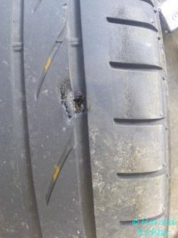

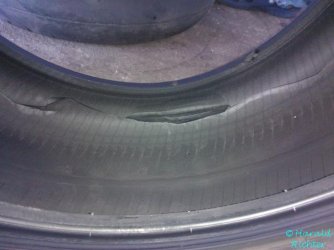

Heute kam ein Kunde mit RFT aufn Hof gefahren, ein Loch so groß da konnte man nen Kuli durchschieben.
Ca. 60 km vor Ankunft gab es auf der A3 in Gegenrichtung einen Unfall. Teile wurde bis auf die Gegenseite geschleudert. Er hat sich ein Teil eingefahren, welche gleich danach den Reifen wieder verlassen hatte. Reifendruckkontrolle hat sofort angefangen zu leuchten, ebenso DSC.
Nach Kontrolle am Standstreifen wurde bis auf d Beschädigung am Profil erst mal nix weiteres festgestellt. Optisch war der Reifen nicht platt, sondern sah aus wie aufgepumpt.
Somit setze er die Fahrt zu uns fort. Ankunft war gegen 14.15 Uhr. Klasse, das am Samstag wo alles zu ist :mad:
Bevor wir den Pumpenumbau angefangen haben, erst mal telefoniert.
Beim Reifenhändler, der uns gestern erst 4 neue und Distanzen verkauft hatte, hatten wir Glück, die Reifengröße als Ersatz vor vorhanden. Ein gebrauchter, aber noch 4mm Profil nonRFT. Egal, Hauptsache er konnte die 250km alle wieder heimfahren. 3 RFT und ein nonRFT, ging eigentlich ganz gut.
Hier die Bilder des zerstörten Reifens
Selbst 20 Minuten nachdem der Reifen von der Felge genommen wurde, kochte der Innen noch leicht vor sich hin. Der war richitg gut heiß. Das was so ausschaut wie aufgeschnitten ist durch die lange Fahrt mit max. 60km/h passiert. Viel länger wäre das wohl auch nicht mehr gutgegangen.
Nach Nachfrage vom Reifenhändler hätte hier ein Dichtungskit kläglich versagt. Das Loch war zu groß.
Spaßhalber meinte er, eine Flasche Wein kaufen, entkorten, Wein wegschütten (man muss ja noch fahren :alien:) und den Korken zugeschnitzt in das Lock gesteckt. Auto soweit gerollt, dass der Korken vom Gewicht reingedrückt wird, dann Pannenspray.....
Aua, das sieht gar nicht nett aus... da habe ich doch lieber nen platten Reifen und weiss das ich nicht weiter fahren kann ;D
Genau deswegen, und wegen dem Mehrwert an Fahrkomfort, haben wir uns gegen die RFTs entschieden.
