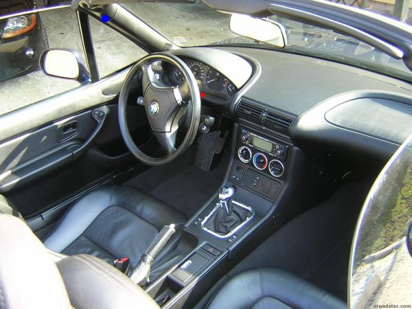

hab mir gedacht ich befestige das mikro endweder beim Roten oder Blauen punkt!
die kabelverlegen zum blauen punkt macht mir zu schaffen... hoffe das geht ohne weiters?? tipps?

ich hab zwar ne andere fse, jedoch denke ich zu deiner wird da nicht viel unterschied sein. mein mikro ist dort, wo den blauen punkt hast. von der verständigung ist das um einiges besser, als hinterm lenkrad. kannst sogar bei geschlossenen scheiben und offenem verdeck noch bis 120km/h ohne weiteres telefonieren.
das kabel durch die a-säule zu legen ist auch kein problem. du musst nur mal bisschen an der verkleidung ziehen (erst nach oben und dann nach rechts) dann hast die komplette verkleidung weg und kannst schön das kabel rein legen ;)

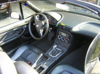

Joo ich.
Wir haben die 3100 im QP. Display mit den Drantstiften oberhalb der Lüftunggitter in der Mitte eingeklemmt (gelber Strich).
Mikro sitzt links neben den Lüftungsgittern mit Klettband angeklebt (grüner Puntk).

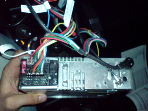

hab noch einmal nachgeschaut aber ich kenn mich einfach nicht aus!
wo müsste ich hier was anschließen?

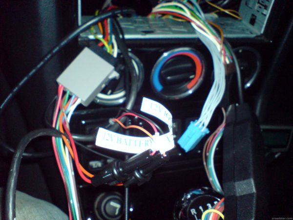

und so siehts nun aus! die halterung ist vom vorbesitzen... die löcher :g waren also schon!
mfg
