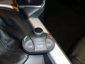

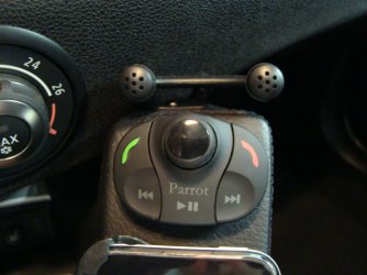

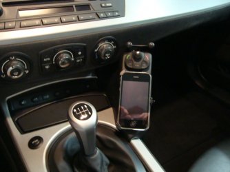

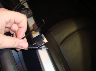

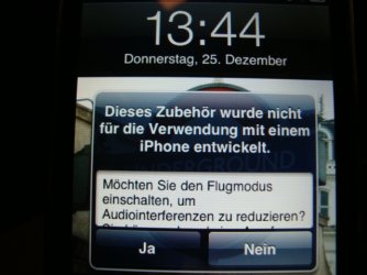

Guten Tag, also ich habe in meinem Z4 die MKI 9000 eingebaut. Und ich muss sagen die Parrot 3200 LS die ich in meinem Mercedes habe ist wesentlich besser finde ich.
Die MKI verbindet zwar ordentlich das Handy aber wenn ich dann Telefonieren will kommt manchmal nix raus aus der Anlage. Wobei wenn es geht ist die Sprachqualtiät wirklich sehr gut! Auch wenn ich offen fahre gibt es keine Probleme. Top Ausstattung an der MKI sind natürlich die Sprachbedienung, die auch wirklich gut funktioniert, und de Audioquellen die man Anschließen kann. Allerdings gibt es auch hier ein mango. Es wir auf der HP von Parrot ganz groß geschrieben, dass die Anlage für das IPhone entwickelt wurde! Dem scheint mir leider nicht so. Siehe Bild. Ausserdem kann man wenn das Handy über den spezif. Iphone stecker verbunden hat, dass Handy nicht mehr bedienen. Sondern nur noch über die Parrot fernbedienung. Auch lautstärke lässt sich nur über die FB regeln. Allerdings ist die Qualität wirklich ausreichend. Wenn man den MP3 Player oder Handy über den AUX anschluss verbunden hat, ist der Klang zum kotzen.
