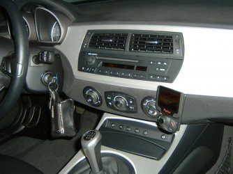

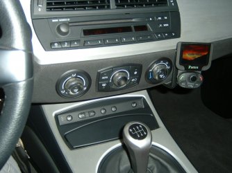

Hier noch ein paar Anmerkungen bzw. Erfahrungsinfos zum Umbau:
Das Lüftungsgitter über dem Radio geht in 30 Sek. zu entfernen. Ein Stück Papier falten und als Schutz über eine Rippe des Lüftungsgitters schieben, an dieser Stelle nun eine Spitzzange ansetzen und leicht ziehen, mit einem kleinen Schlitzschraubendreher die Klammern kräftig hochhebeln, fertig.
Wer die Anschlußkabel der Parrot ins Handschuhfach verlegt sollte zur einfacheren Montage dieses ausbauen. Es sind nur 6 Schrauben und vereinfacht die Sache ungemein.
Die Montage der Broditklemmhalterung geht ganz einfach, wenn man eine Schraube der Zierblende lösst. Man sieht diese Schraube nachdem das Radio ausgebaut ist rechts unten in der Öffnung.
Hier noch ein paar Bilder:Beifahreransicht FSE.JPGFahreransicht FSE.JPGMikro.JPG
AW: Parrot MKi9200 + Unika + BMW-Radio Business CD
ja hast du schön gemacht!
jedoch wär das display nix für mich.. ich will ja eig. nichts sehen von dem teil ;-)
Mikro hab ich genau wie du! die beste lösung wie ich finde!

Die Lösung mit dem Mikro an dieser Position finde ich wirklich sehr unauffällig und sorgt für eine gute Sprachqualität da weniger Störgeräusche auftreten können. Das von mir eingestellte Bild sollte auch nur die Position zeigen. Bei meiner Sitz- und Lenkradeinsellung sehe ich von dem Mikro fast nichts, obwohl es direkt auf meinen Mund gerichtet ist.
