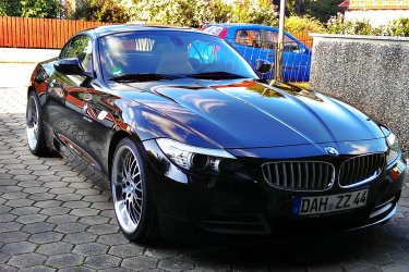

Servus Patt,
nimm Dir den Tipp von Thorsten zu Herzen und lass das mit der Bereifung auf der VA.
Das Verhätnis passt nicht. Wenn dann würde 235 vorne und 265 hinten gehen.
Ich hatte die auf meinem schwarzen Z4. Allerdings mit leicht veränderter ET als die Du genannt hast.
Bei mir war des die Kombination
235/35 R19 auf 8,5 x 19 ET 35
265/30 R19 auf 9,5 x 19 ET 32
Eingetragen wurde die Kombi ohne Probleme was wahrscheinlich bei deiner Kombination Probleme bereiten dürfte.
Ausgesehen hat es so.
Bearbeitung an den Radhauskanten wurde keine vorgenommen.
vielen Dank für die Tipps und das Bild. Klingt plausibel. Dann werde ich es auch so machen.
@Merlin: Du denkst, dass es bei meiner Kombi Probleme mit der Eintragung geben könnte. Wegen der Reifen? Das wäre dann ja hinfällig. Oder wegen der ET?
Dein Auto wirkt übrigens gut. Ist das mit Serienfahrwerk?
Gruß und vielen Dank
patt1
Ja das war noch Serienabstimmung vor Schmickler. Ohne Spurplatten natürlich.
Wenn Probleme dann eher durch die ET. Aber auch bei bestimmten Reifen die breiter bauen kann es natürlich auch schwierigkeiten geben.
