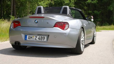

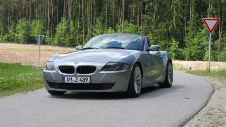

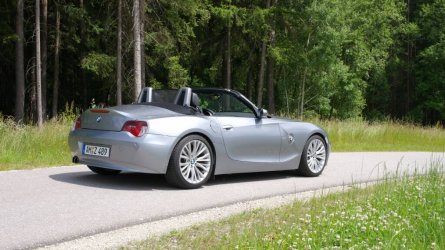

Ich fahre die 293er auf meinem E85 in Verbindung mit 30er Eibach Federn und 15er Platten pro Seite hinten. Was soll ich sagen - sieht gut aus und schleift nicht. Null Probleme! Anbei ein paar Bilder:
