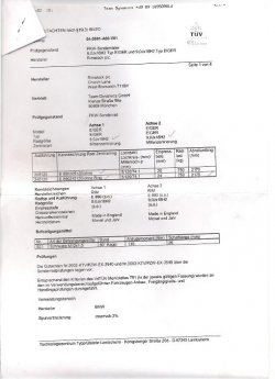

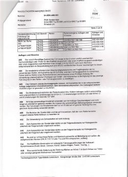

Passen die Felgen....
Circoloco
6 September 2004
an mein QP? Hinten ist meiner ja gut breit da ich ja auch die 9x17 ET8 mit 245/40 R17 drunter bekomme?
Sind das Räder vom 5er?
Danke für eure Hilfe.
Ingmar
Siehe Anheng:

Hi Ingmar,
hinten sollte das gehen, weil Du bei gleicher Maulweite von 9" 16mm mehr Einpresstiefe hast, das heisst also, Du gewinnst 16mm Luft zur Kante. Hier kein Problem.
Vorne? Ich würde mal sagen, da passt es nicht.
Ich fahre 8x17" mit ET 35 und da steht das Rad eigentlich nahezu bündig mit der Kante des Radlaufs. Hier entziffere ich die Masse der VA mit 8x18" ET 20, d.h. das Rad würde je nach Baubreite der aufgezogenen Reifen bei einem 225er-Gummi ca. 10 bis 15mm überstehen.
Den Einpresstiefen nach könnten das in der Tat Räder für den 5er sein.

Das sind eindeutig Felgen für den 5er, Mittenzentrierung 74,1mm.
Gruß Jo
