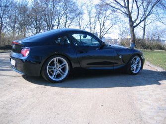

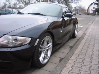

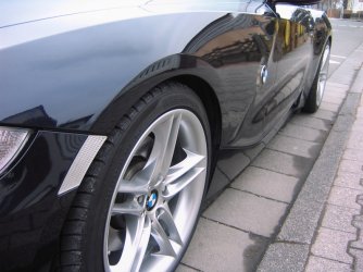

Mit dem von Dir genannten Reifenquerschnitt wird es bestimmt an der HA schleifen!
Ich würde Dir den für si-ler normalen Querschnitt von:
VA 225/40/18
HA 255/35/18
empfehlen!
Ich fahre die 224-er Felgen schon seit zwei Jahren mit dieser Bereifung und es hat noch nie etwas an irgend einer Stelle geschliffen.
