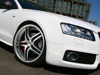

hier ist ein bild
AW: Passen diese Felgen und Reifen ohne Nchbearbeitung auf einen z4 roadster
gefallen mir
ja mir auch und vom preis her super ok ca 300€ stück "!
