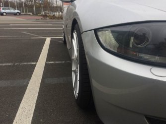

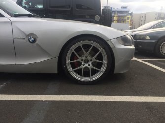

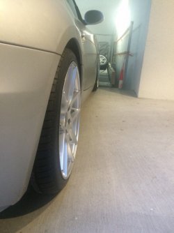

Hi Hab die ZP07 19" 8,5 rundum mit ET35...
Schliesst gut ab und gab keine Probleme beim TÜV, jedoch hat er auch über eine Sache hinweggeschaut. Ich musste aber auch nichts am Blech machen, lediglich minimale Arbeiten am Plastik von der Radhausschale.
Kann dann so aussehen. Eintragung funktionierte trotz Eibachfedern über §19 (3) ...
