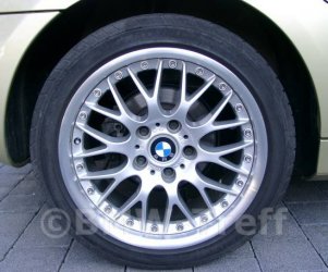

bei meinem Händler liegen schöne Felgen + Reifen für 1800€. Es handelt sich hier um diese Felge:
Styling 42 Kreuzspeichen-Verbundrad II
Auf dem Preisschild steht:
Code:
225/40 ZR18 VORNE
255/35 ZR18 HINTEN
Reifenmarke: Dunlop
Speziell für Ihren BMW 3er e46 getestet und abgestimmt.
Nun sagt der Teilemensch das die auf meinen 2.2i z4 BJ 06/2004 nicht passen würden.
Habe keine Tieferlegung oder Distanzscheiben...
Stimmt die Aussage des Teilefuzzis?
Vielen Dank im Voraus!
AW: Passfrage (Felgen)
Und BMW-Original-E46-Felgen passen grundsätzlich auf den Z4 drauf. (außer M)
Stimmt. Allerdings gab es die 18"-Version der Kreuzspeiche 42 nicht für den E46, sondern nur für E38 und E39. Das äußert sich in geringen Einpresstiefen, die vor allem an der Vorderachse problematisch werden können.
Der markige Satz "Speziell für Ihren BMW 3er e46 getestet und abgestimmt." kann sich also nur auf den Reifen beziehen...
Somit hat der Teilefuzzi wohl (ausnahmsweise) recht.
