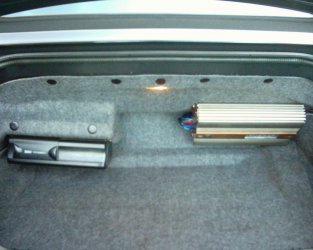

Hallöchen miteinander ;) . Habe bei meinen Zetti hinten im Kofferraum ja den Cd-Wechseler drin und eine Endstufe verbaut (siehe Bild) passt dort trotzdem noch ne Domstrebe rein?
Die Endstufe ragt nicht weiter raus als der Cd-Wechsler.Von daher die Frage obs passen könnte.

Die Domstrebe verläuft dann im Verdeckkasten. Falls du die beiden Montagepunkte der Stoßdämpfer/Federbeine mit der Strebe verbinden willst. ;)
Habe noch keine Streben für den Z3 hinten gesehen. Zumindest nichts was nicht "Marke Eigenbau" ist. Mit Gutachten o.ä. wird es nix geben.
Ciao Oli

Die Domstrebe verbindet die Federdome - diese sind aber nicht im Kofferraum sondern unter dem Verdeckkasten (der Teil wo sich das Verdeck reinfaltet)
Du müsstest eher prüfen ob sich das zusammen mit dem Verdeck noch ausgeht.
Aber anders herum - was versprichst du dir von der GEschichte?&:

ich glaube dann hat sich das wohl erledigt :-) muss zugeben das ich die hier gepoastete domstrebe meine ( ja ich bin noch net ganz wach ) aber jetzt machts klick .
war nur ne überlegung gewesen ob ich den Wagen hinten etwas steifer bekomme , aber mit dem ebay zeugs wirds wohl net
