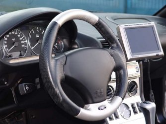

Könntest Du vielleicht ein Bild davon machen, damit ich mal ein eingebautes 32er Silberpfeil sehe?

Anbei ein Pic.
