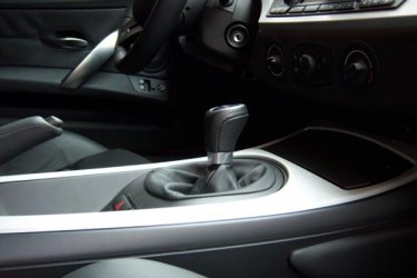

Passt!
Der M vom 130i ist jetzt in meinem Zzzz.
Zitat vom Mechaniker:
"Der ist jetzt aber kriminell kurz" :s
Fährt sich super, kannst mit dem Daumen schalten.
(naja fast)

AW: Passt der kurze 1er Schaltknauf im Z4?
wie siehts mit der befestigung aus?
einfach draustecken?
@ Nosports:
Wow! Der is echt kurz! Vielen Dank für das Bild.
Einer der Ebay Verkäufer meinte, dass die BMW Schaltknäufe alle untereinander getauscht werden können.
Aber irgendwie trau ich denen nicht so ganz übern Weg...
Kann das jemand bestätigen?

Er passt! Hab' auch den vom 130i montiert, ist wie alle anderen BMW-Knäufe nur gesteckt.
Der Knauf kostet beim Händler knapp EUR 100,-. Zum Lieferumfang gehört dann allerdings auch der lederne Schaltsack, der mit dem Knauf fest verbunden ist.
Sieht so aus:

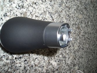

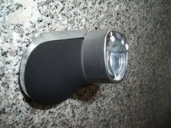

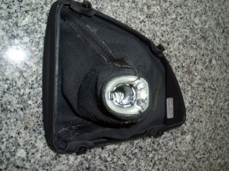

Hallo zusammen,
der Einbau des kurzen 1er Schaltknauf gestaltete sich doch etwas schwieriger. Doch dank Dremel war es kein Problem.
Zuerst mussten die beiden verschweißten Kunststoffnieten, (Auf dem Bild rechts vom Loch für die Schaltstange) durch abfräsen, entfernt werden. Danach konnte ich den elfenbeinfarbenen Ring entfernen und den Schaltsack vom Schaltknauf trennen. Anschließend noch die überstehenden Stege entfernen, das war’s
Gruß Sark.
