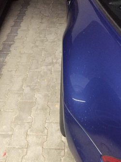

Hallo
Passen tut es ohne Probleme.
Habe ich auch drauf
Bei mir schleift nichts beim einlenken.
Manche haben Begrenzer für Lenkeinschlag eingebaut oder 12 mm Platten passen perfekt drauf.
