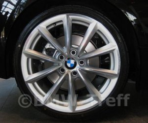

Hallo Leute,
was meint Ihr, passt die Styling 296 Felge vom neuen E89 auf den E85???
Mache mir da etwas sorgen wegen der ET an der VA
Hier ein Bild mit den technischen Daten:
Z4 E89
8x19 vorne 225/35R19
ET 29 12,60
9x19 hinten 255/30R19
ET 40 13,23

Hinten ja
Aber vorne....hm die et ist schon etwas übel!
AW: Passt die Styling 296 auf dem E85????
Ja, hinten passt sie aufjedenfall!
Nur vorne...???
Laut Zwiki, gehen bei serien 8,0x18 und ET47 ja noch 20mm Spurplatten je Seite.
Demnach von ET47 auf ET27 runter. Also noch 2mm weniger als das was bei den 289 rauskommen würde.
Hat nicht irgendjemand nen schlüssigen Vergleich mit einer 8,0 Zoll Felge mit ner nierigeren ET?

muss den Beitrag nochmal aufwärmen ;) Durchgerechnet und gedanklich vorgestellt hab ich mir die 8,0x19 mit ner ET29 schon zig mal auf meinem Zetti.
Doch wer fährt ne 8,0 Felgenbreite mit ner niedrigen ET, so dass man mal an Hand eines Fotos, oder eigener Einschätzung abwägen kann, ob die ET29 mit nem 225 Reifen passen würden, ohne das die Felge bzw Reifen überstehen würde und derart schleift???

Nabend,
Ich hab vorne wie im Zwiki beschrieben eine 8x18 Felge ET47 mit 225 er mit einer 20mm Spurplatte.
Dazu eine 30er Eibach Tieferlegung und die Räder stehen nicht über den Kotflügel.
Jedoch schleift der Reifen an der bekannten Stelle im Radhaus .....
Also effektiv ET 27 .....

Danke Sven,
bei mir schleifts auch schon sehr arg bei 8,0 ET 35 mit nem 235 Falken Reifen(schmal gebaut) udn 30er Eibachs obwohl ich die Radhausschale gefönt habe. Deshalb mach ich mir solche Sorgen.

Die Fahrweise spielt natürlich auch noch eine groß Rolle.
Ich bin mal gespannt wie es mit meinen Neuen wird!? Ich denke
da muss ich dann auch mit dem Heißluftfön ran, bevor die Verkleidung
weggeschliffen ist.
