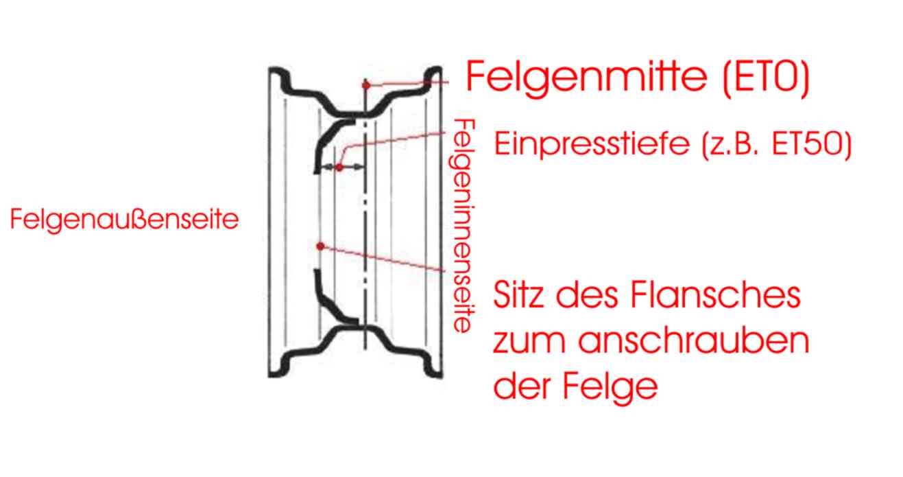

Hoch ist die größere Zahl... 50 wäre also höher und dann bekommst du Probleme mit dem Reifen zum Federbein...
AW: Passt diese Felgen-/Reifenkombination ohne Änderungen?
informativ :-) : http://de.wikipedia.org/wiki/Einpresstiefe
